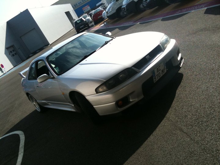

salut a tous!!
donc je represente ma titine suite a la perte de la base de données de l'ancien forum.
c'est une r33 gtr v-spec grise de 95 qui totalisait 97000kms ( ancienne de fabien38)
je l'ai acquéris le 19 fevrier 2011, toute homologué.

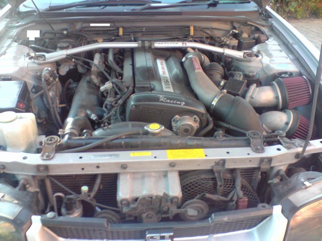

elle était casiment stock mi a part admission apexi, turbo timer, decata, mano greedy, combiné filtés, jantes, feux arriere a led
part la suite je l'ai équipé de disque avant arriere ebc performance avec plaquette redstuff

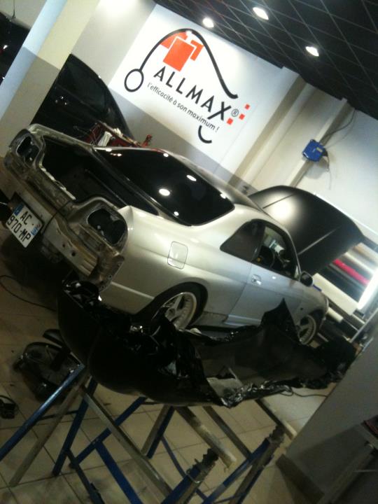

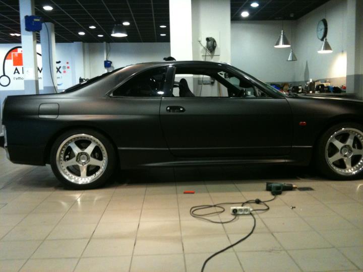

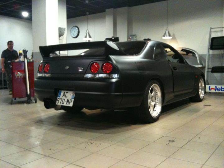

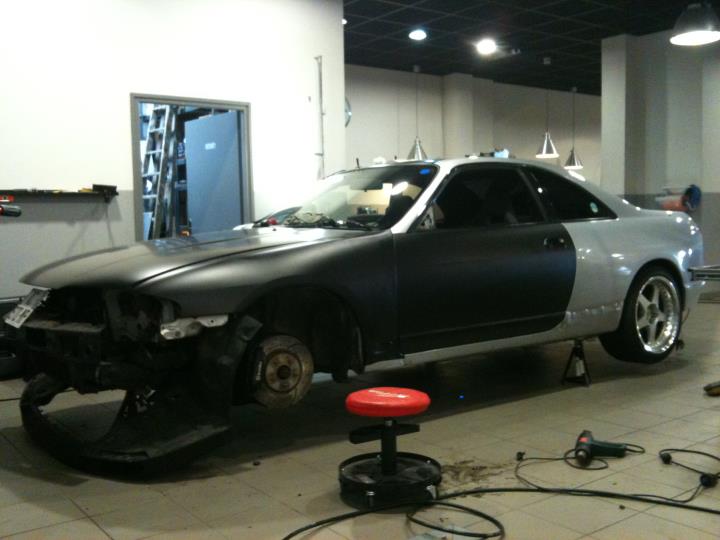

vus que je bosse dans le covering je me suis dit pourquoi pas faire un coup de jeune a ma petite
place au démontage
debut de l'application ^^

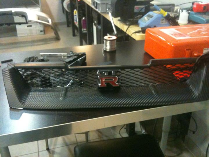

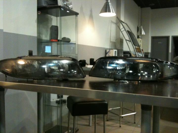

au passage j'ai rénové mes feux

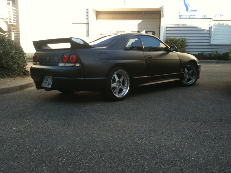

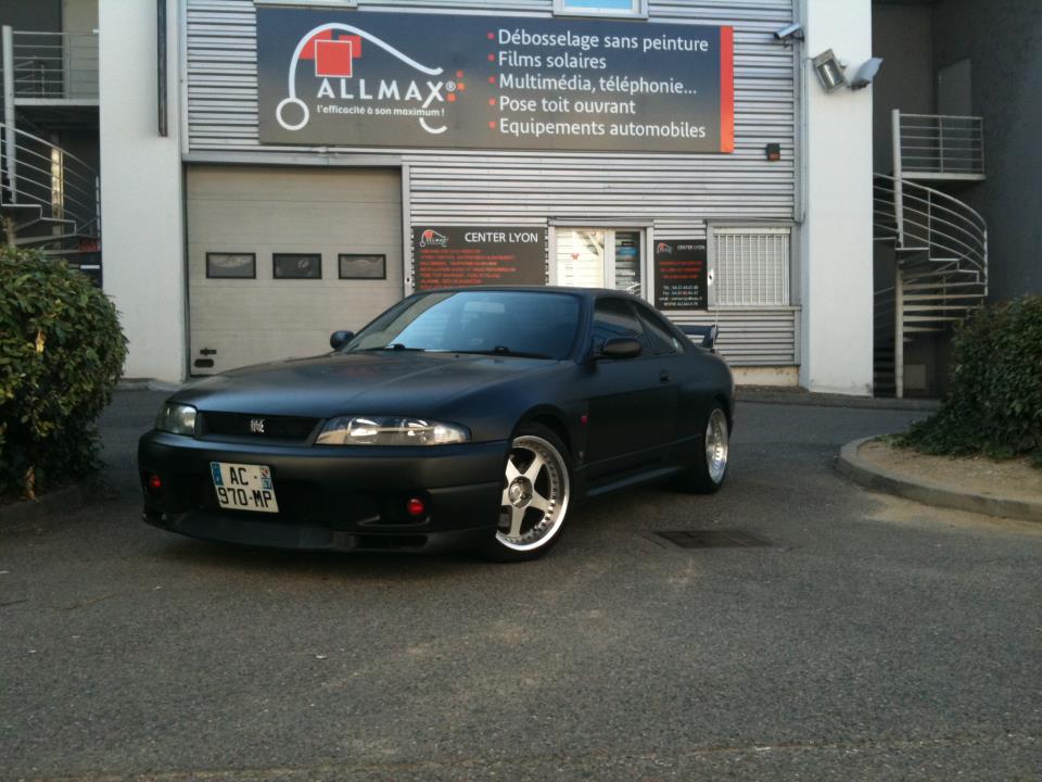

calandre type carbone
et voila finis ^^

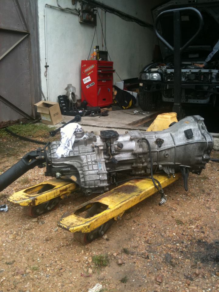

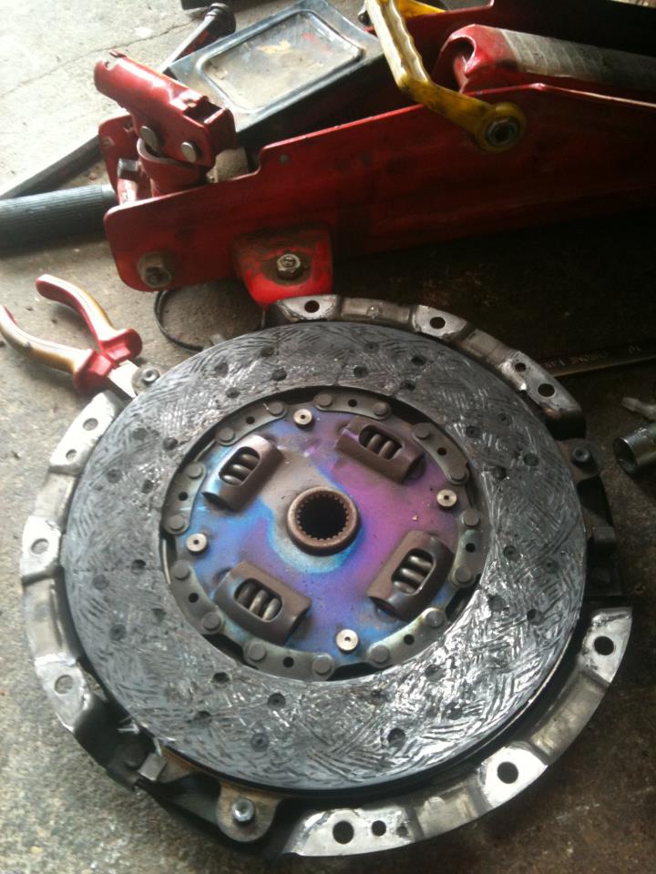

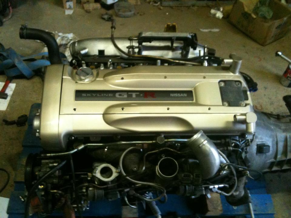

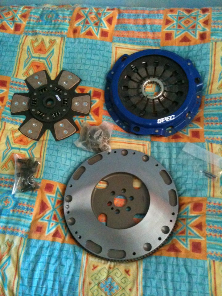

par la suite j'ai du changer mon embrayage donc je suis partis sur un kit complet spec clutch stage 3 avec 6 patins + un volant moteur allégés EXEDY

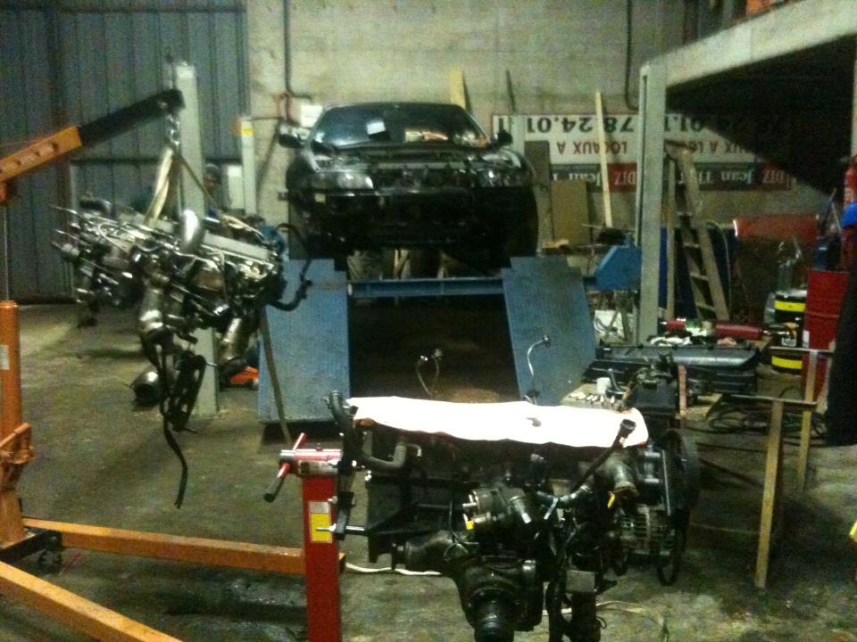

j'aurai jamais penser antant galérer pour changer cette embrayage et la boite n'en parlons pas qu'est ce qu'elle est lourd cette s....e !!!!mon dos sans est souvenus un moment Sad

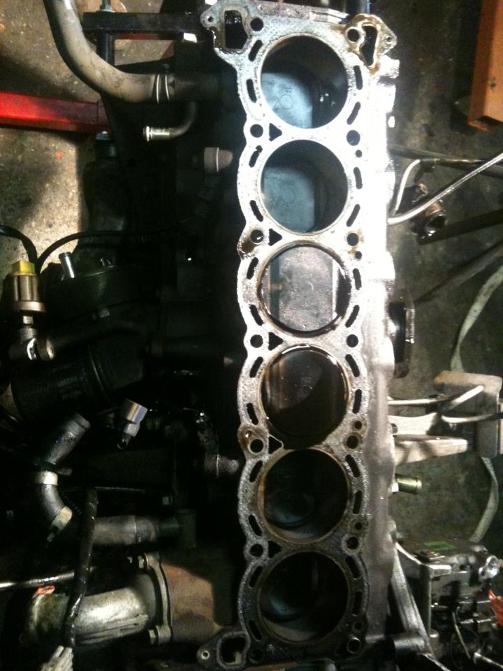

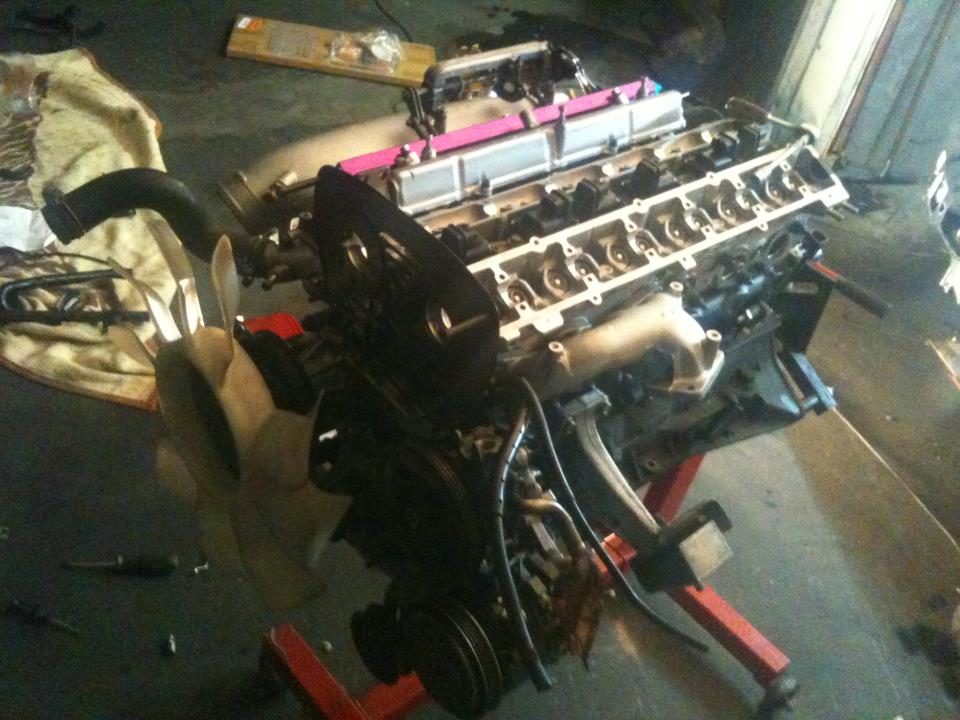

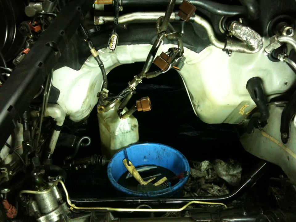

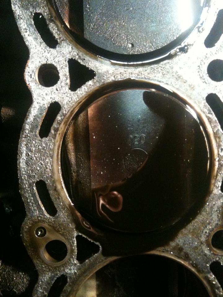

quelque mois plutart suite a une petite ballade nocture pour ce changer les idées , apres un gros retour de flamme , trop long meme ,grosse fumée blanche et tournant sur 5 cylindres je suis sortis au plus vite de l'autoroute

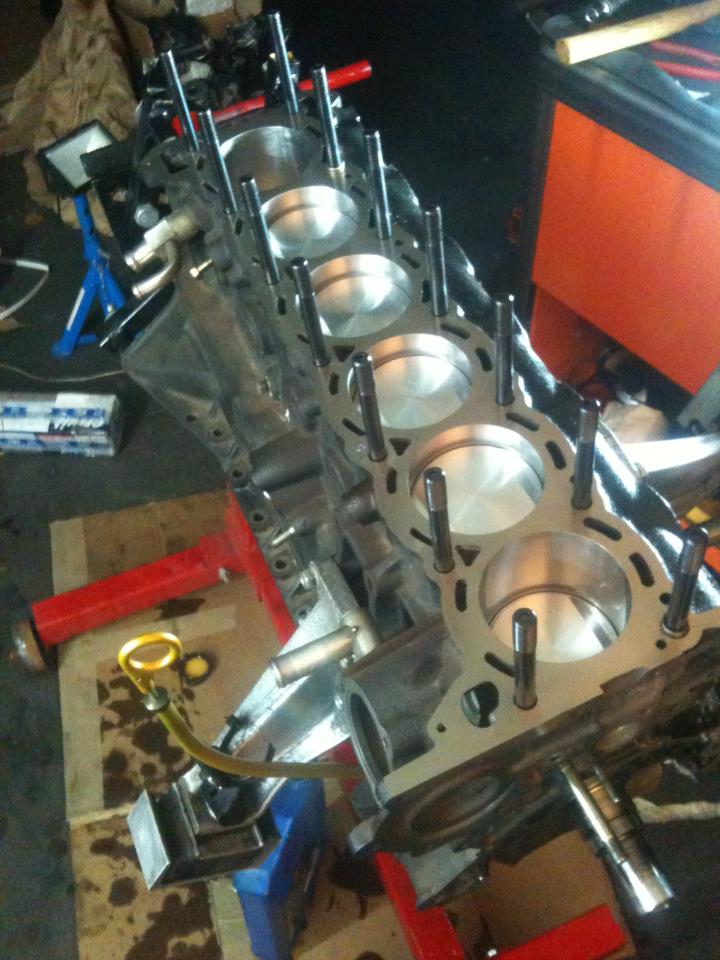

apres plusieurs petits diag pour voir d'ou venais le probleme, ma rampe de bobines baignaient dans l'huile. verdict apres démontage que le piston n°3 etait fondus :s
suite a cette mésaventure j'ai décider de refaire mon bloc et je suis passer en 87 mm
pistons CP
bielles Eagles
vis culasse ARP
kit joints cometic street pro
restrictor huile tomei
cloisonnement carter tomei
pompe a eau et huile N1
kit distrib OEM
coussinets bielles et vilo nismo
rampe d'injecteur hks
recuperateur d'huile D1 Spec
filtre a huile HKS
joint collecteur admission HKS
joint collecteur échappement tomei
regulateur de pression d'essence

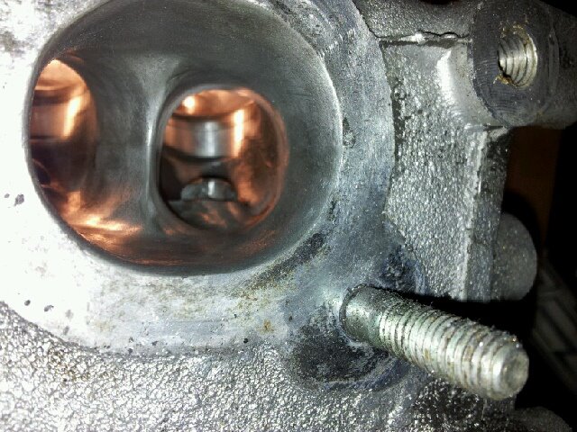

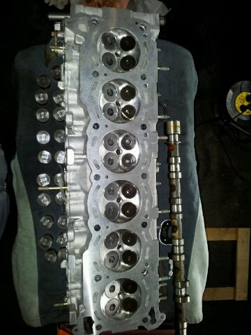

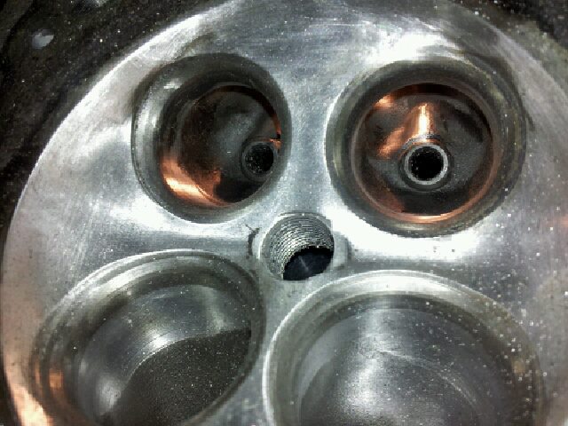

sinon j'ai fait retravaillé ma culasse, conduits echappements agrandis et polie, mes angles de sieges de soupapes on été modifié
apres ce qui est de mes turbos je les gardes d'origines pour le rodage, ensuite je passerai sur des HKS ou des tomei

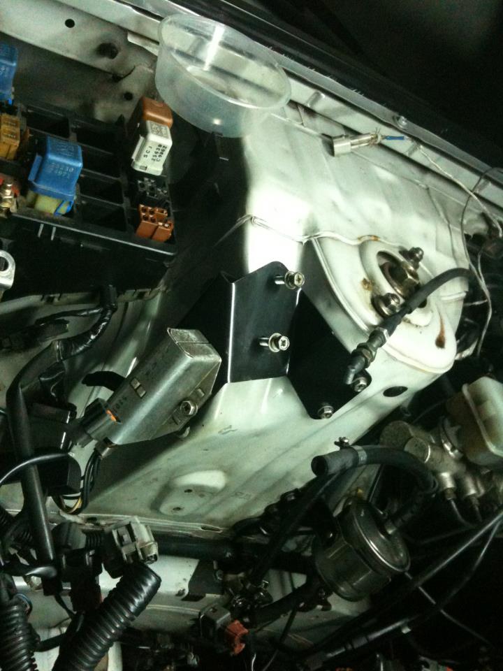

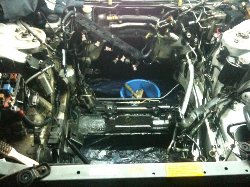

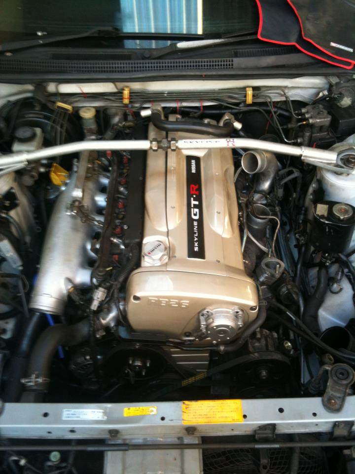

nettoyage du compartiment moteur au gazoil puis a l'essence partis droite traité partis gauche non traité
avant
apres
mes caches on été repeint couleur nur spec II
RB26 POWWAAA!!!!!

tu sais pourquoi le piston à morflé comme ça ?

non du tout mais faut que je fasse verifier ma carto car je rupte a 8900trs/mins en étant a 0.85bar

8900 ca parait un peu beaucoup quand même Surprised

Ca donne quoi la tenue dans le temps du covering?
Vu que ma lame est déposée, j'hésite à en profiter pour la faire couvrir

Pour le covering sur ta lame cela dépend de la matière , est elle poreuse ou lisse? Si elle ai lisse pas de problème le film et la pose nous le garantissons 5 ans . Poreuse le film ne tient pas .

ton covering noir mat ça claque bien, ça sors un peu de l'ordinaire et ça lui va à ravir ^^

Non malheureusement elle ne roule toujours pas car j'ai oublier qu'après la modification de mes angles de sièges de soupapes je n'ai pas changer mes pastilles de réglages qui sont trop grosse car mes soupapes sont remonter, donc la j'attend mes pastilles de chez tomei. Ça fera bientôt 1 an quel ne roule pas !!! J'en deviens dingue !!!!!
Pour répondre à ta question le covering que j'ai poser sur la mienne cela fait 1an et demis qu'il ai dessus et ça n'a pas bouger mise à part au niveau de mon pare choc avant au niveau des clignotants . Si tu respect la méthode de pose le film tiendra.
