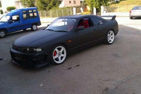

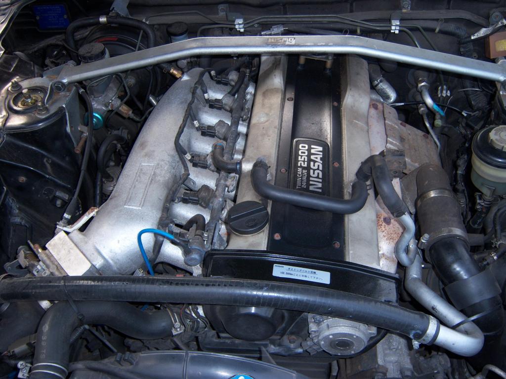

bonjour je vous présente mon auto une r33 gts t de 94  en cour de peinture elle est actuelement en Apret noir mate  j aten de trouver les jouints de pare brise et lunete arrier si quelqu un a une référence  nissan  je l en remercie d avance apres quelque modif basic suppression hicas boost controller plenium type greddy jai commencer a mettre un power fc  un papillon  q45 un colecteur inox no name de rb26 t4 que sur le quel un ami travaillant cher devil en tan que soudeur ma verifier  et repris les soudure évantuel et et modifier pour pouvoir ce monter  sur le rb25 avec ce si un piping  sur mesure  diamètre 76 et dumpipe sur mesure diam 76 ainsi qu'un turbo t61 de cher turbo charger   rebulder équilibrer et buter 350°  maff de Z32 power fc  et je noublie   une petite photo du moteur  avant  et a lheur d aujourd huit

j'aime beaucoup les toff de la baie moteur avant et après ça donne une belle idée de l'évo que tu lui as faite ^^

merci bas je me tate étant carrossier peintre  j ai le chois des couleurs ... jetai partie sur un noir mate   mais sa a certain avantage et des inconveniant ou  noir brillant   je cherche actuellement des joints de pare brise  du moins des ref Nissan  je me laisse  donc pour le moment la porte pour  le mate ou le brillant sachant que comme je conte faire  un peu de drift le noir brillant est super facile a appliquer  contrairement au teinte mate un peu plus complexe sur l application

La couleur noir mat c'est sympa je trouve ça change mais ça doit être bien galère à entretenir non?
une connaissance qui avais sa mini en noir mat nous avais dit que c'étais une horreur à laver, les trace de doigts gras restant bien incrusté dans les aspérité (tout comme d'autres trace qui sont plus difficile à faire partir que sur une peinture classique).
Si jamais tu venais à choisir de garder le noir mat comme peinture finale, pourquoi ne pas faire le choix du covering plutôt? c'est moins cher et réversible et puis en cas de mauvais état tu peut le rechanger plus facilement qu'une peinture complète
Je sais pas ce ne sont que des suppositions, un autre membre du fofo as fait un covering noir mat sur sa 33, il pourra nous donner des feedback intéressant (entretiens / tenue dans le temps ...), en tout cas ça en jète pas mal aux vues des toff Smile

oui j'avais pencer au covering j'ai  deux trois connaissance ver cher moi mais   la repeindre me coûte rien je m'arange avec mon fournisseur peinture pour passer  les produit en  démo  mais merci  pour les  conseil il son toujours bon a prendre e oui le matte au niveaux des poignée de pore le frottement de la peau a tendance a  les faire briller  et il existe pas de lustrant pour mater  la peinture ^^

si tu va drifté, tu vas touché ici ou là, le brillant c'est quand meme mieux pour les raccord de peinture, si tu veux pas repeindre tout l’élément à chaque fois.

c'est exactement mon point de vue car le mate n est pas  racordable  hélas   même si a ma premier sortie drift je n est abimer  que  mon pc avant et cramer 13 train de pneu .... la balance penche plusse pour le noir brillant et puis en brillant sa lui fait ressortir ses lignes

le brillant direct noir serait effectivement plus pratique, raccord facile, pas trop chère, toujours la même teinte, polissable, bref que des avantages par rapport en mate .
